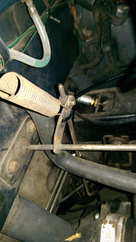

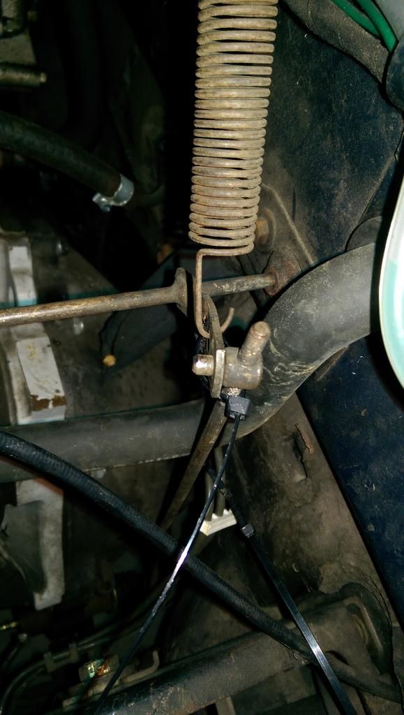

Beste 02'ers,
Gisteren viel plots alle druk van het gaspedaal tijdens het rijden. De verbinding tussen de gasstang en de carburator bleek los te zijn. Geen probleem, snel gemaakt met een snelbinder en morgen de garage bellen dacht ik. Vanmorgen gebeurde echter hetzelfde op de autosnelweg (de snelbinder was gescheurd door de scherpe rand) wat voor mij net iets te gevaarlijk werd om nog leuk te zijn :o
Nu blijkt de garage echter dicht te zijn voor het zomerverlof, en ik had graag deze zondag met de 02 naar de Grand Prix Revival gereden :x
Heeft er iemand een foto van hoe dit wel hoort te zitten? Ik kan mij niets voorstellen bij hoe dit "verankerd" moet worden gezien er nergens een gleuf of schroefdraad zit.
Alvast hartelijk dank!

Daar hoort en soort klipje overheen als ik het me goed herinner.
een heel klein gaatje (2-3mm) door het asje boren en ringetje er op en een splitpen er doorheen moet ook werken.

Er ontbreekt een borgclip, kan even niet zo snel een plaatje er van vinden.
Heb er vast nog wel eentje liggen die kun je zo wel van mij hebben.

Nr 8 op het plaatje

Bericht door Lamy » 30 juni, 2014 23:26
Hartelijk dank voor het antwoord heren!!
Beiden hebben me geholpen. Ik heb het geheel zelf geborgd met een ringetje van een sleutelhanger, wat het inderdaad perfect doet tot ik de originele onderdelen in de bus krijg.

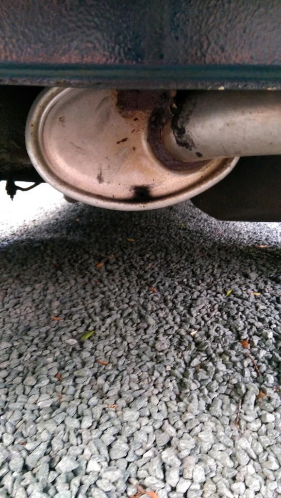

Daarnaast nog een vraagje, hoort het gaatje in de uitlaat er origineel te zitten? (de plaats waar je nu roet ziet zitten)

Dat gaatje zit daar waarschijnlijk om vocht wat in de uitlaat blijft staan eruit te laten.
Het zal waarschijnlijk het laagste punt van de demper zijn.
Origineel ? dat denk ik niet.

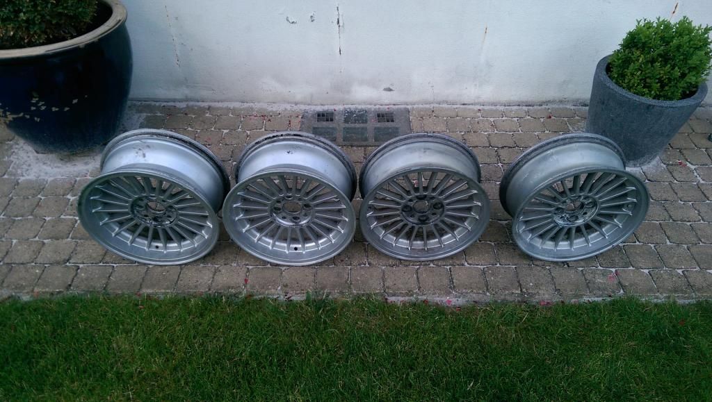

En... Dit prachtig setje 15" Alpina velgen in 6 en 7J breed. De originele standaard velgen blijven natuurlijk bewaard bij de wagen, maar dit kon ik me niet laten :evil:
Gedurende de komende weken worden deze gerestaureerd. Dit moet ik jammer genoeg aan een professional overlaten.
Weet iemand in welke kleur deze origineel waren? Ik lees verschillende dingen, gewoon zilver, of een iets donkerdere tint met een metallic spikkel in.

Velgen gaan niet passen op je 02, de 7j zijn te breed
Berichten: 1809
Re: Even voorstellen: Een gelukkig kersvers 02-rijder
Bericht door Tomfish » 09 juli, 2014 09:28
Wat is de ET waarde van van deze velgen? Volgens mij past ET24/ET28 7J wel.

klopt Tom, ik heb zelf voor en achter 7J liggen ET 24.

Ik had enkel vooraan gepast. Dat zag er nog net mogelijk uit (op het zicht zonder band). Na de simulatie met de excell bandencalculator blijkt de buitenrand van de velg maar liefst 55mm verder naar buiten te komen als de standaard velgen. Wat ongelooflijk jammer!! :|
Waar vind je deze 15" Alpina's met hogere ET waarde? Het setje dat ik nu heb zou van een E21 moeten komen. Moest iemand een dergelijk setje liggen hebben wat weg mag, dan hoor ik het graag!

Toch benieuwd naar de ET waarde....

Hogere et waarde is toch eenvoudig op te lossen, gewoon af laten draaien bij bv wheelcare in uden. Deze BBS mahles die ik heb, waren ook et 13, heb ik aan laten passen naar 24.
Kost maar een tientje per velg,
Check alleen je diameter van je naafgat!
En dat er nog voldoende 'vlees' is als je hem last afdraaien, maar meestal is dat bij lage et waardes het punt niet, omdat de meeste velgen ook met hogere et's zijn geproduceerd.
http://wheelcare.nl/id29.htm
Zou ff contact met hem opnemen, dan weet je het zeker!
Maar overigens, het waren toch 6j en 7 j?
6j zou nooit een probleem kunnen zijn lijkt me, dan heb je sowieso 12-13 mm meer ruimte tot aan je stuurkogel!

idd, de 6j zijn geen probleem, de 7j wel groeten loentje

7J ET 24 gaat prima., 7J ET 13 niet. 6J ET 13 wel (net)

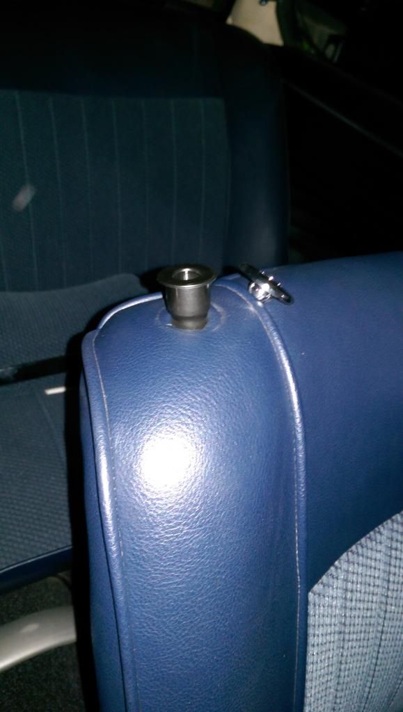

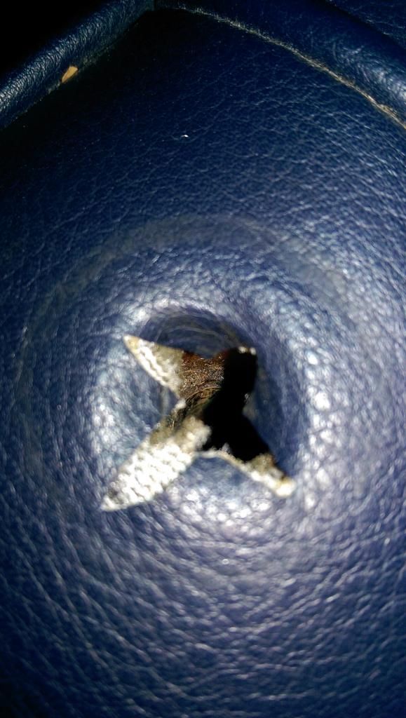

Inmiddels zit ik met nog een vraagje:
De zeteltjes in mijn 02 zijn recent opnieuw bekleed, maar de chroom afdekkingen rond de hoofdsteunen zaten er niet op.
Ik heb deze besteld samen met één zwarte plastic huls om te kijken of het zou werken: jammer genoeg niet.
Hoe hoort dit gemonteerd te zitten? De huls kan er niet ver genoeg in. Binnen in de zetel zit de "buis" waar de hoofdsteunen in schuiven met daar rond hout als ik me niet vergis.
Groeten,
