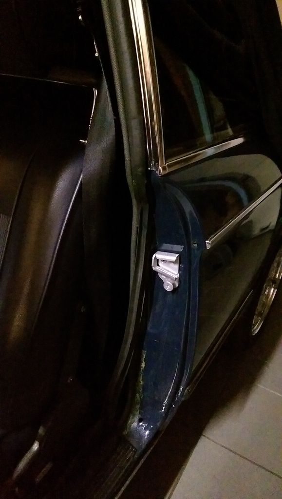

Al 2 jaar sukkel ik met m'n deurrubbers!
Ten eerste sluiten de deuren vrij moeizaam, ze hebben een stevig "moment" (knal) nodig.
Ten tweede komen ze steeds los. Ik gebruik lijm die er speciaal voor dient (Teroson Terokal 2444) maar steeds komen ze na enkele maanden los. Het lijkt alsof de onderzijde van de rubbers te glad zijn voor de lijm om stevig te hechten. De lijmrest hangt steeds op de lak. Ik heb al geprobeerd groefjes te maken in de achterzijde van de rubben, maar met matig succes. Zoals op het doosje breng ik aan, wacht ik een hele poos (10 min zoiets) en druk dan stevig aan...
Heeft iemand een idee wat het probleem kan zijn? Toch gewoon de originele rubbers kopen?

Ik heb daarvoor BisonTix gebruikt.
Beide kanten insmeren, 10 minuten wachten geloof ik en niet meer los te krijgen.
Doe het gelijk goed want het plakt heel snel.
