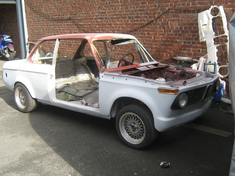

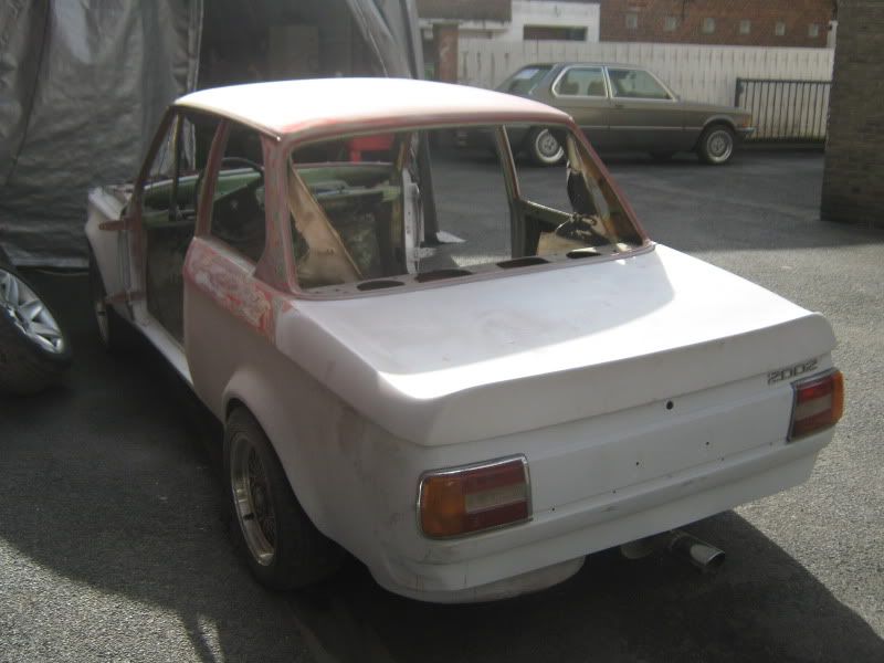

deze voormiddag wat bezig geweest aan de 02,
originele lakkleur taigagrün is overal terug te vinden, dus voor zover ik al gekeken heb zitten er geen halve 02's in elkaar gelast
bodem is hard,
hier en daar zal er nog wat bijkomend laswerk zijn, maar het valt zeer goed mee in tegenstelling tot enkele ex 02's...
enkele fotos...

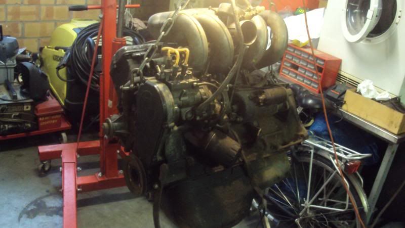

fotos van de tii-motor + fotos van de werken die gisteren al gebeurd zijn :D

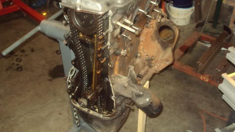

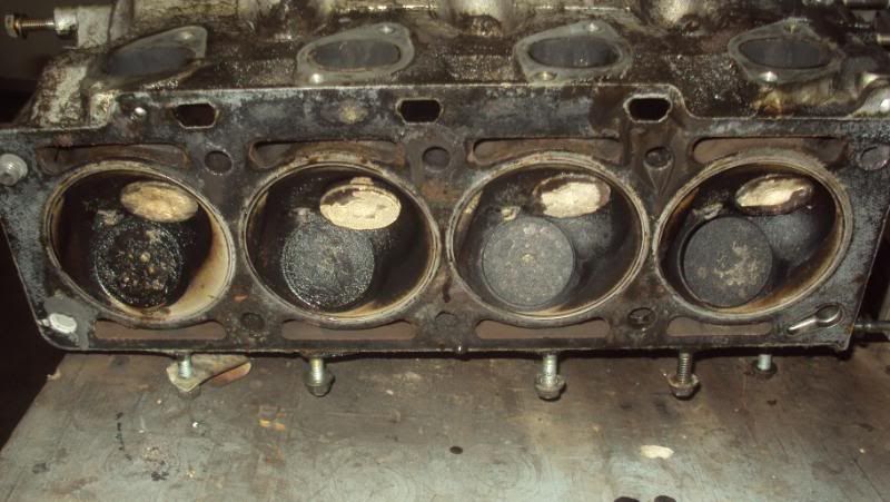

injectie aan het demonteren :)
de kop eraf :)
cilinders + zuigers zien er goed uit, geen rand in de cilinders of krassen :D

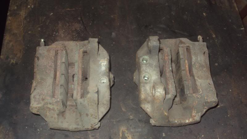

dan nog fotos van de turbo remklauwen :)

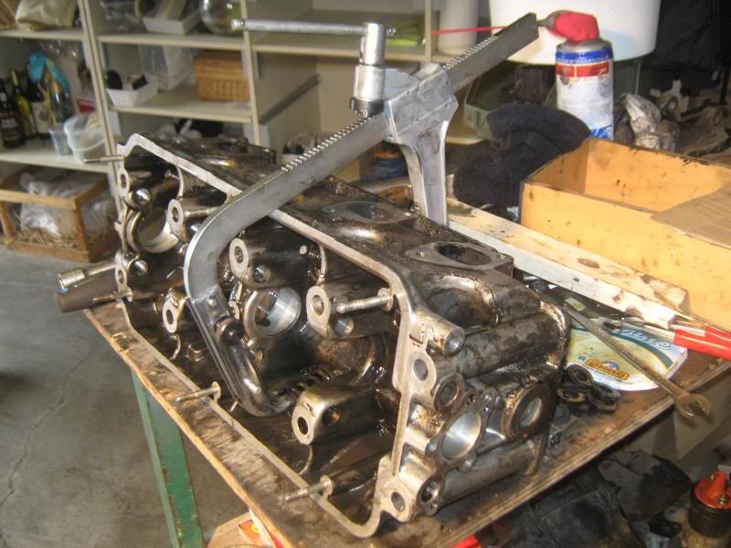

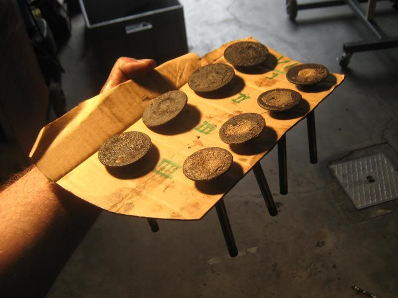

vandaag de cilinderkop gedemonteerd en wat opgekuist,
morgen of overmorgen afzetten bij revisiebedrijf, waar ze getest, gevlakt en de kleppen geslepen zullen worden :)
zeer handige tang van facom die ik al een tijdje heb om klepveren op te spannen en te demonteren :D
na wat opkuiswerk in mijn onderdelenontvetter :P

de auto word ombouwd naar roundy, incl de voorkant word ook aangepast, (was origineel een roundy, staat al nieuwe voorbak en achterplaat in...)
interieur zal normaal gezien een origineel luxus interieur worden :)
als er vragen zijn, let them come!!! :D

Bericht door 4x2 » 13 maart, 2011 22:20
Leuke auto :)
Zou dat onderblok ook maar eens even bij het revisiebedrijf afgooien en vragen of ze iig even kunnen meten hoe de zuigers en cilinders dr aan toe zijn, het ontbreken van een stootrand zegt nou ook niet bepaald alles.
Even de drijfstangen + zuigers dr uit halen en eens goed na laten meten (drijfstangbouten en lagers zijn tenslotte niet zo duur, dus dat kan dan ook meteen)
Een verse kop op een versleten onderblok is ook zo zonde om te doen.
Kleppen verwijderen heb je die tang niet voor nodig trouwens, dat gaat ook prima (en heel snel) met een pijpsleutel en een hamer.

4x2 schreef:Leuke auto :)
onderblok gaat binnen bij een kennis van me, die het volledig zal nazien, ga niet een verse kop erop schroeven en starten :)
eerst alles nazien!!! :D

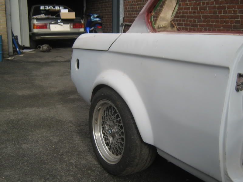

Bericht door 1502 » 14 maart, 2011 09:40
Mooie spatbord verbreding, heel netjes gedaan!

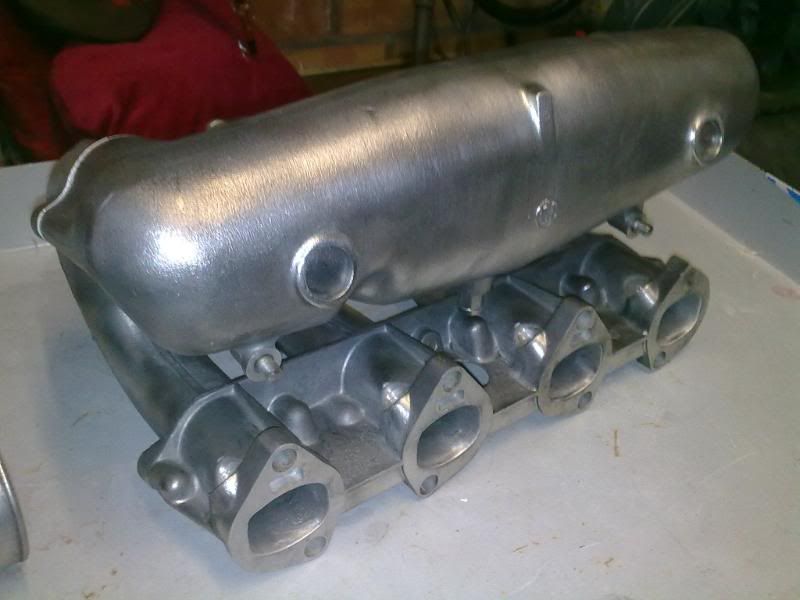

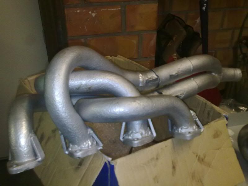

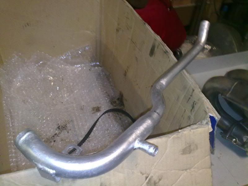

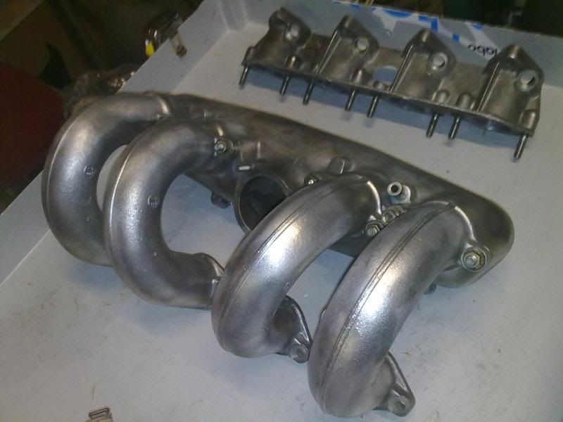

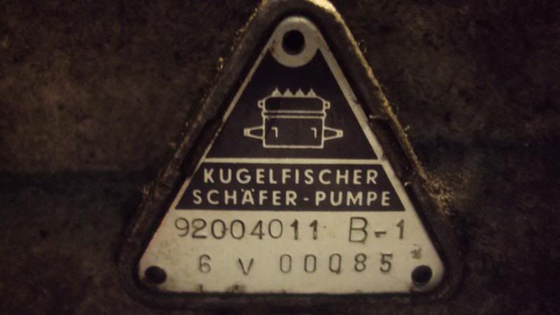

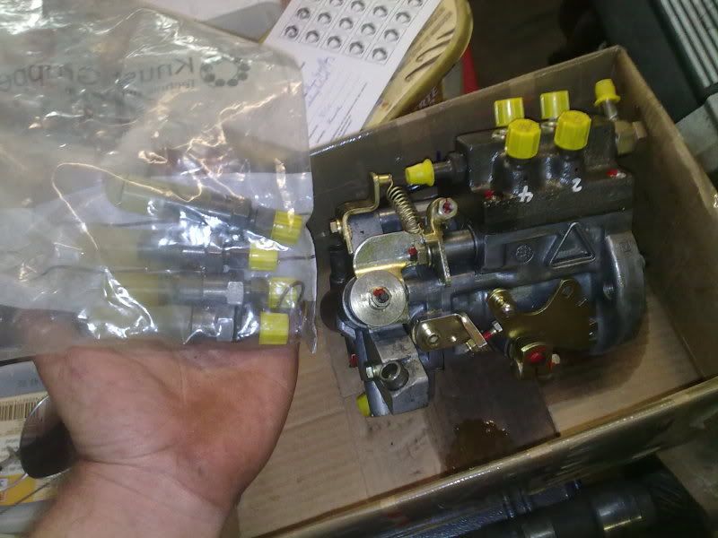

zalige update gisteren gaan ophalen :D
oude stock

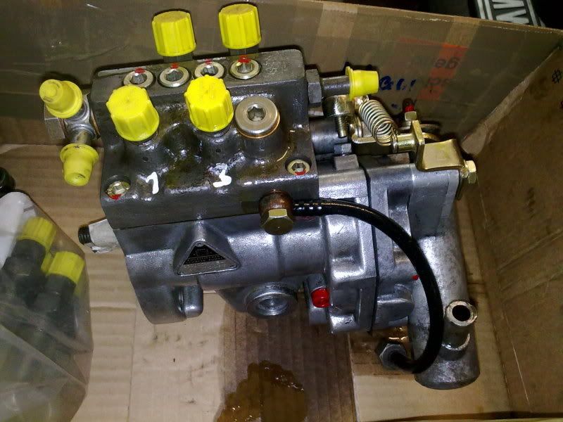

gisteravond ook nog enkele zaken afgesproken met een kennis die rally rijd met 02's,
de kugelfischerpomp+injectoren gaan mee naar duitsland voor te 'veranderen' (andere nokkenas), zodat deze probleemloos kan getuned worden, zonder problemen te krijgen ivm brandstofmengsel,
de standaard afstelling van een tii is maar net genoeg, sommige tii's draaiden standaard te arm in hoge toeren... met alle gevolgen van dien :(
de pomp ga ik wel een kleine 2 maanden kwijt zijn,
maar na deze verandering + een 300° nokkenas, zou de M10 rond de 160pk moeten draaien :)
ga ook nog eens te proberen achterhalen welk bedrijf dat juist is in duitsland :)
ik hou jullie op de hoogte, en zodra ik meer specs heb post ik die

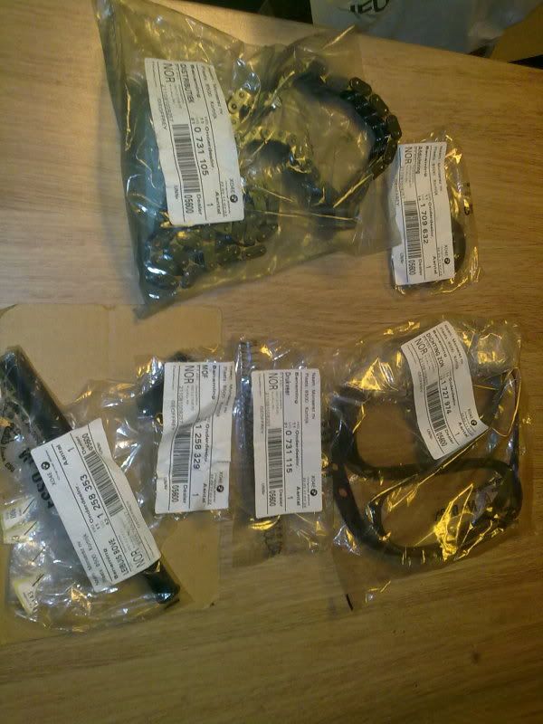

vandaag de eerste parts gaan afhalen bij de stealer in kortrijk, ook nog wat leuks gespot in de werkplaats,
een originele 2002 turbo, in concoursstaat!!!
eigenaar heeft hem pas een week, 40000€ voor betaald... :shock:
afgehaalde parts,
-kettingspannerveer
-distributieketting
-oliepeilbuis+rubber
-carterdichting
-oliebourage krukas
-dichtingset distributiekap
nog te bestellen stukken:
-alle dichtingen van de inlaatcollector + injectie (zijn er een stuk of 20 denk ik)
-klepsteeldichtingen
-tuimelaarassen in en uitlaat
-kettingtandwiel krukas
-krukasbourage achter het vliegwiel
-kettinggeleider (die de spanning regel)
-kopdichtingset met versterkte koppakking
-waterpomp
onderdelen die ik van het weekend ga ophalen:
-volledige slotenset +deurklinken
-tii tellerbak
-setje grilles van oud model die moeten opgekuist worden (chromé exemplaren)
to be continued

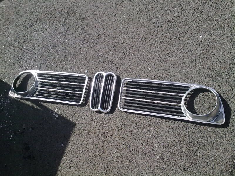

Bericht door BMW-POWER » 26 maart, 2011 19:08
vandaag nog enkele spullen afgehaald, de rest is voor een andere keer
een quasi nieuw centergrilletje :mrgreen:
en 2 gespoten chromé koplampgrilles... :(
twas dit of nog een tijdje zoeken achter occasies, oftewel 360€ per grille betalen :shock:
iemand tips om gespoten grilles terug proper te krijgen?

Berichten: 421
Re: BMW-POWER's 2002tii
Bericht door karel fortuin » 26 maart, 2011 19:21
Beste oplosmiddel om lak te verwijderen is butyl-acetate,ruikt wel (zuurtjeslucht) maar werkt perfect.
wordt in de verfindustrie als reinigingsmiddel gebruikt. :idea: karel
Ho wacht... jij hebt 360 per grille betaald?
*Xtresis heeft nog 2 chrome chrillen (links en rechts) in zijn kofferbak liggen, die kwamen met een sloopauto mee....
BMW-POWER
Berichten: 225
Lid geworden op: 24 mei, 2010 21:05
Bericht door BMW-POWER » 27 maart, 2011 08:59
Xtresis schreef:Ho wacht... jij hebt 360 per grille betaald?
nee hoor, dat moet ongeveer de prijs zijn voor nieuwe van bij de stealer... :o

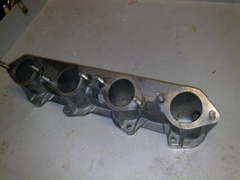

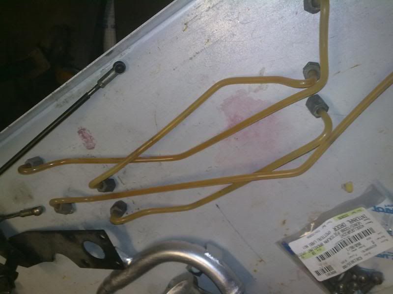

zaterdagochtend wat spullen opgekuist, inlaatcollector uitgestoomd en uitgepolierd, serieus wa werk gehad
heb ook de chrome ringen vd ronde achterlichten opgeblonken,maar geen pics van...
injectorleidingen opgekuist
aandrijfriem vd kugelfisherpomp met goud in verwerkt :roll:
de spaghetti ligt ook klaar
de waterbuis ook laten zandstralen en gespoten,
grilles opgeblonken maar ga deze nog eens moeten herdoen

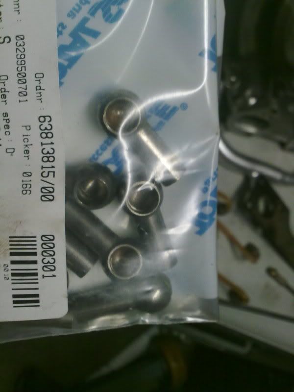

ook nog nieuwe kogelkopjes binnengekregen van tvh, om de gasstangen en bedieningstangen vd pomp te reviseren

dit weekend wat verder gesleuteld, motorblok volledig uiteen
alles gechecked, en het positieve is dat er niet geboord zal moeten worden, zelfs de lagerschalen moeten eigenlijk niet vervangen worden wegens zo goed als geen schade, zuigerveren enzo zitten allemaal mooi los, geen krassen op de zuigers, geen krassen in de cilinders, krukas heeft ook geen schade, blijft natuurlijk materiaal van bijna 40j oud... negatieve is dat de 1e cilinder precies wat water gehad heeft, zit een roestplekje in van een vierkante cm :(
komende week doe ik het blok binnen om te honen, ondertussen weer tijd om wat nieuwe onderdelen te sprokkelen,
ben ook bezig met een oliepomp samen te stellen, heb nog ene liggen van een E21 316 die 70k km's had, waarvan het binnenwerk nog als nieuw is, ga hierop de lange aanzuigbuis monteren
even rap een lijstje van wat ik nog allemaal nodig heb
-koppakkingset
-dichtingset injectie (collector)
-nokkenas 300°
-waterpomp (de juiste!!!)
-oliepomptandwiel
-oliepompketting
-nokkenastandwiel
-distributiekettingwiel op krukas
-set zuigerveren
-olieleidingen van en naar kugelfischerpomp
-hoofdlagerschelpen
-drijfstanglagerschelpen
-vliegwiel +koppelingset
-bougies
ook zou ik de motor willen laten uitbalanceren :)
de nieuwe spullen die ik dit weekend gescoord heb,
-kettingspanner (duwend zwart gedeelte)
-waterstukje om achteraan in cilinderkop te draaien
vanamiddag ook begonnen met losmaken van wat remklauwen die hier klaarliggen, E21 323i achterremklauwen, en de 2002 turbo remklauwen :)
alsook een hele hoop onderdelen opgekuist en ontvet zoals tuimelaars, tuimelaarassen, klepveren, oliefilterhuis, carter, poulies
meer komende week

vandaag bericht gekregen van mijn 02 dokter dat de kugelfischerpomp al klaar is, is volledig gereviseerd, en ziet eruit als nieuw, zowel binnen en buitenkant, injectoren waren nog alle 4 goed, vermogensbereik van de pomp is nu volgens de duitser 160-210pk.
en heb een originele 304° nokkenas gevonden van bmw motorsport, ga wel hoofdlageringen in de cilinderkop moeten laten uitboren, maar da's geen probleem, heb ene leren kennen via mijn nieuwe job die cilinderkoppen reviseert en bewerkt :P
drijfwerk van het onderblok word ook uitgebalanceerd :)

Bericht door BMW-POWER » 25 mei, 2011 22:53
hier enkele foto's vd kugelfischerpomp die gereviseerd en getuned is :D
