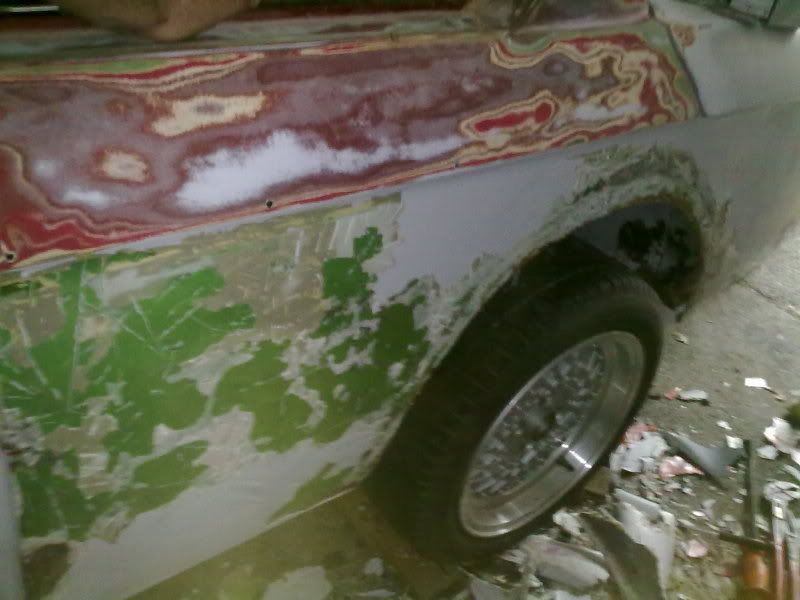

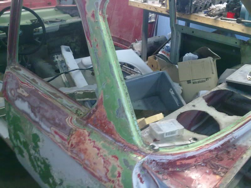

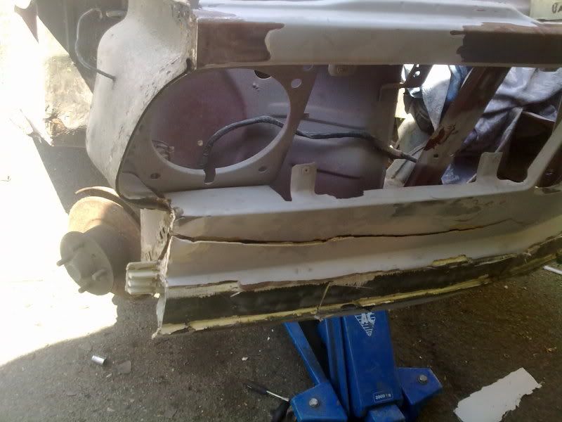

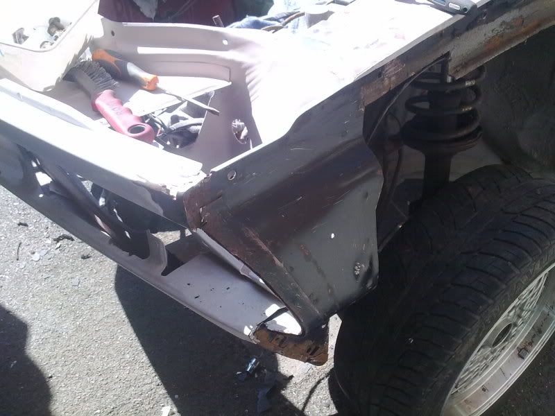

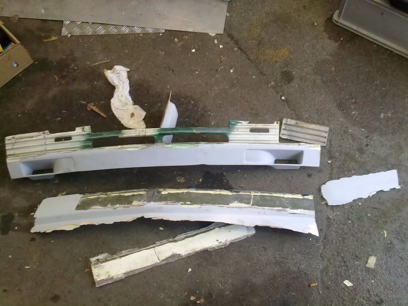

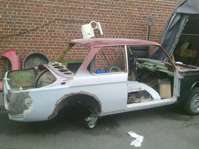

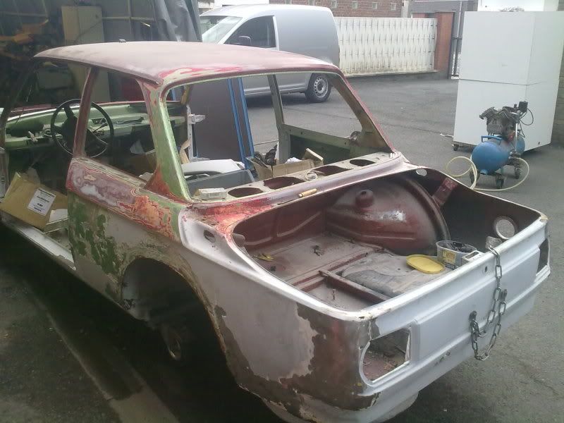

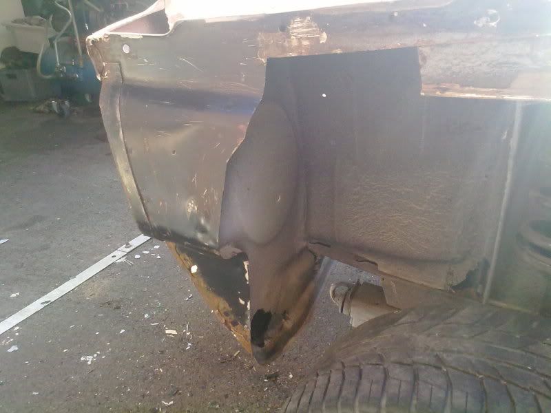

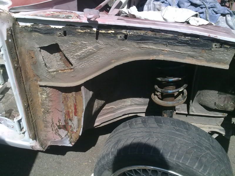

carrosserie heb ik gisteren zelf eerst nog opgekuist eer ze naar de carossier gaat, spatborden vooraan gedemonteerd, om te kijken welk fantastisch carosseriewerk de vorige eigenaars gepresteerd hebben :|
1 groot pluspunt, er staat en quasi nieuw front op :) enkel de hoekjes boven de koplampen hebben wat last van roest, maar daar blijft het dan ook bij :)
de voorste spatborden wegen 15kg van de polyester die eraanhangt, die komen er in ieder geval nooit meer terug op, zal wel nieuwe maken die geen 15kg wegen :?
ook is de lelijke voorspoiler die eraan hing, een versneden BBS voorspoiler voor op een E30 VFL :o kijk goed naar foto :)
anders de A stijlen en de 'gitaren' aan de neus zijn in redelijke goede staat, weinig tot geen roestgaatjes dus dat zit wel goed :) in de tijd der jaren is er her en der al een serieus plaatje gelast in de bodem, maar dat ziet er wel redelijk deftig gedaan uit, dus daar ga ik niet aankomen, enkel alles in het bloot ijzer zetten en volledig in epoxy grondlaag, buiten, binnen en onderkant!!
hier enkele pics,
ook nog een pic van de veerpoten die ik ook uiteen gehaald heb, zitten verlagingsveren in, merk niet meer leesbaar, en er zitten ook hele dikke billies in :) bijna niet in te drukken als ge geen 100kg week gelijk ik :D
hier hing serieus wa polyester aan...
en dan hier de tii poten met de serieuze dikke billietjes in :P keihard om in te drukken

vanavond nog beetje polyester weggeklopt,verwijderd, de originele kleur täigagrun komt tevoorschijn :)
ook ziet de dichtgemaakte wielrand er redelijk goed uit :)

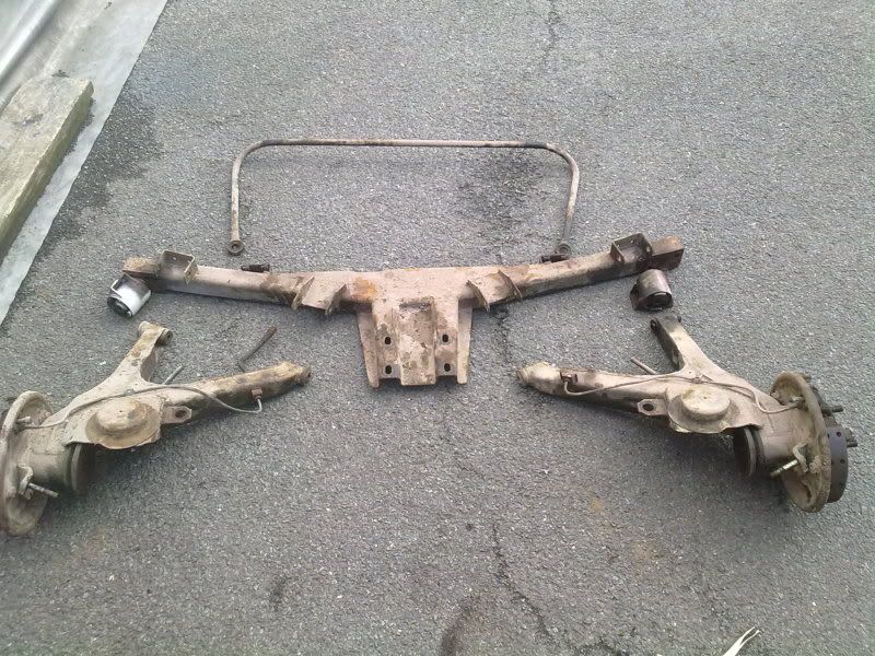

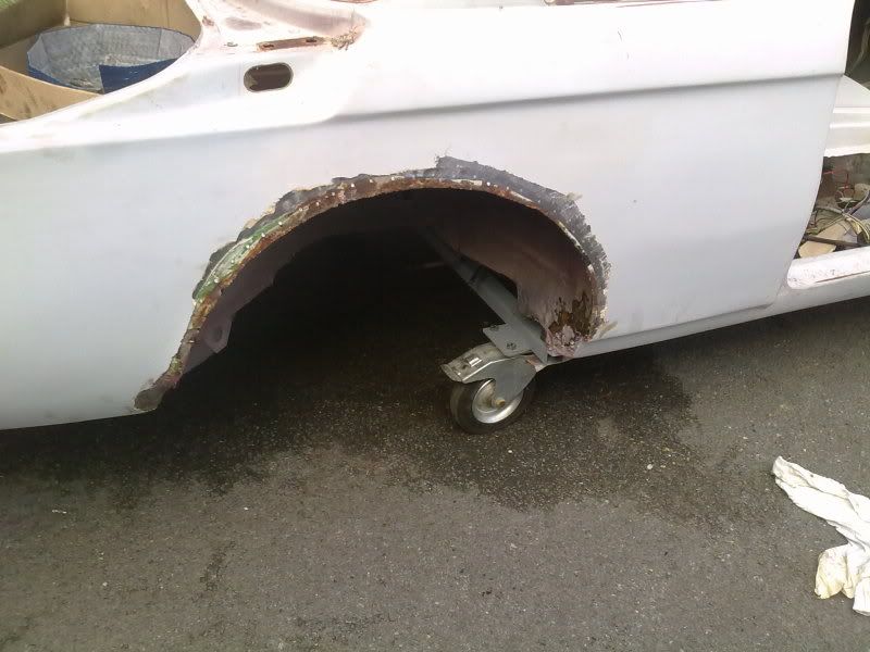

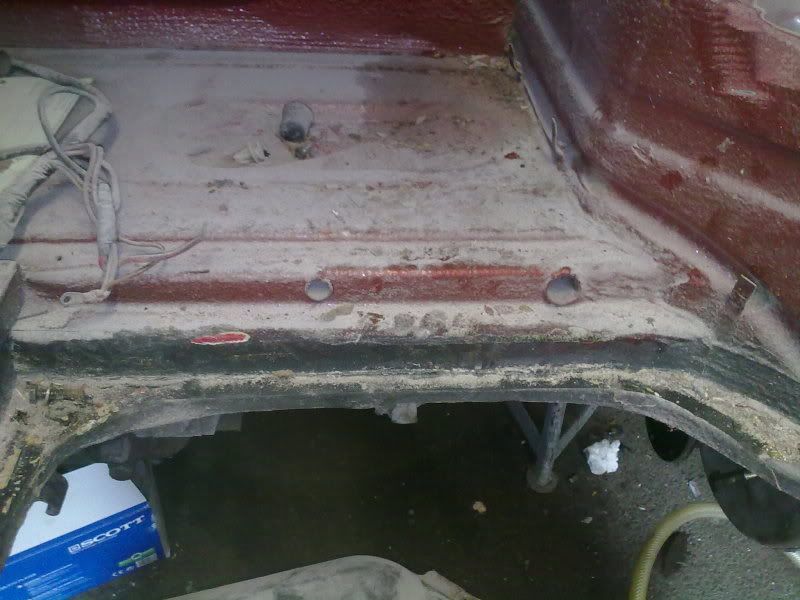

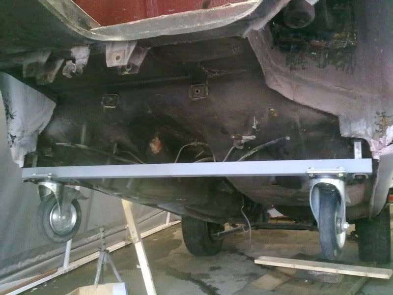

vanamiddag achteras uitgehaald en gedemonteerd, en een onderstel gemaakt met vrijloopwielen om de kas gemakkelijk te verzetten en op de trailer te zetten :D
gaten voor brandstofleidingen enkel op 2002tii en 2002turbo
snel ineengeknutseld vanamiddag :D
draagarmen zijn ook tii exemplaren maar ik wil andere draagarmen maken, deze zijn erg roestig :?
steeds meer komt de originele kleur zichtbaar :?
nog veel krab en schraapwerk voor de boeg :shock:

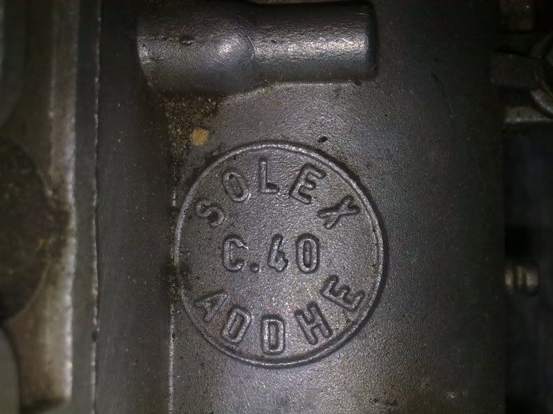

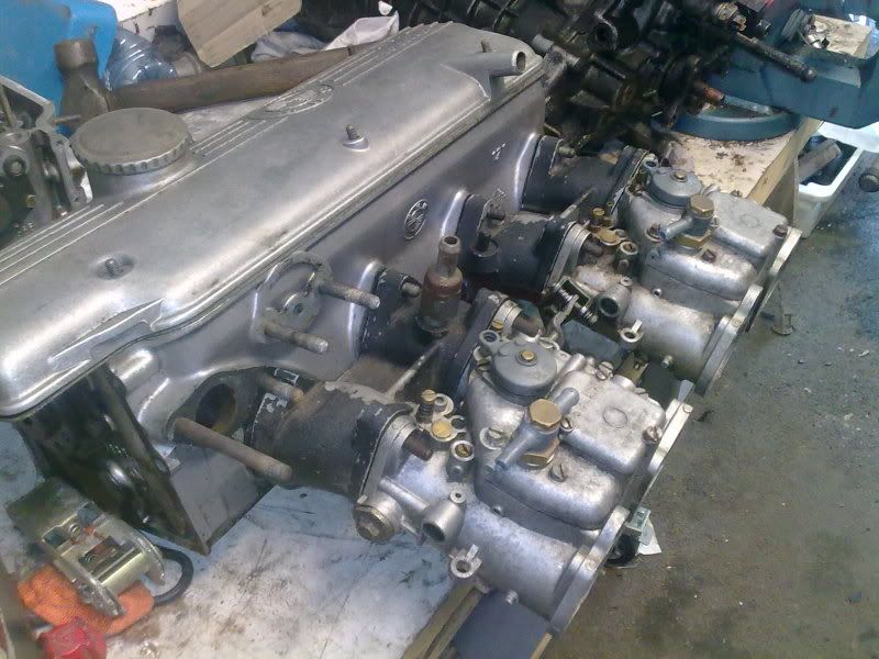

ook nog een paar fotos van de solexen die ik vorige week gescoord heb

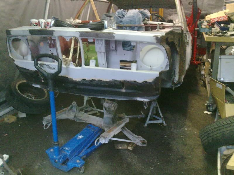

vooras er ook onderuit gehaald, word allemaal vollledig opgekuist, ook nog wat nieuwe schrapertejs gaan halen om dinitrol en teermatten te schrapen...
alles gedemonteerd, hoordremcilinder, pedalbox, kabelboom grotendeels verwijderd
kas word volledig ontdaan van verflagen en beschermingsproducten, om dan naar de straler te gaan
originele kleur taiga groen zit hier en daar verborgen achter teermatten :D

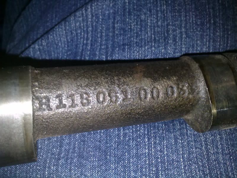

vanavond eindelijk ook de nokkenas kunnen gaan ophalen,
300° originele BMW Motorsport nokkenas
ook nog een pic van het werkplaatshandboek
volgende week de tii benzinetank, koffervloer en nog wat motor onderdelen gaan ophalen :D
