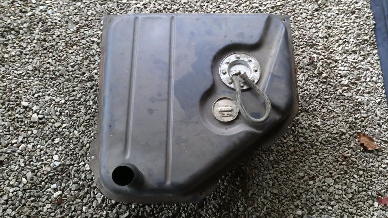

Garage es wa opgeruimd, een brandstoftankontroestingskit van restom gaan halen, een resem staalborstels voor op de slijptol
Morgen schrapen en schuren aan de tii body, dat ze begin november naar de carossier kan om uit te breden, op te lassen en spuiten
Deze winter dus werkjes genoeg voor de tii:
-benzinetank behandelen en de vlotter reinigen en opnieuw monteren

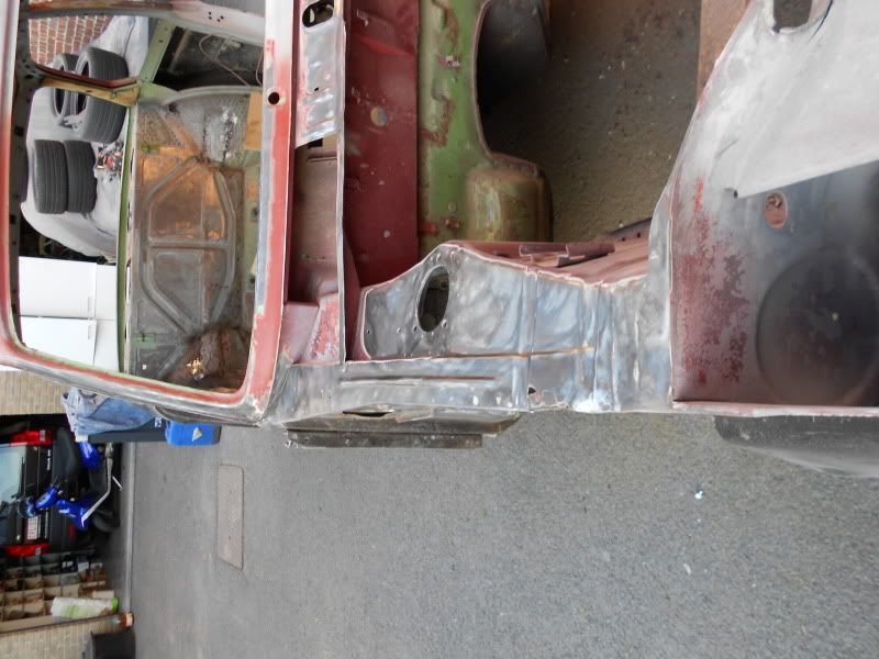

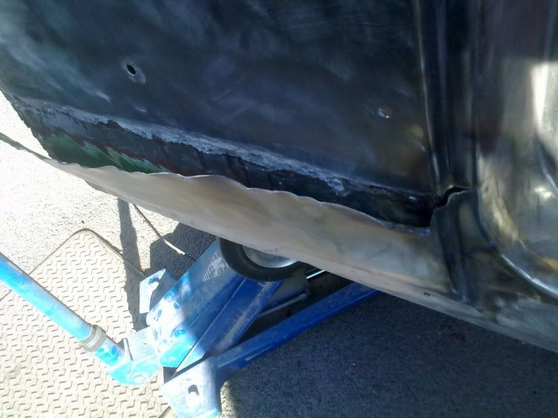

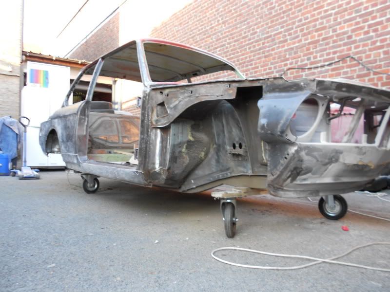

vrijdag de hele dag stof en dinitrol gegeten.. :? wat een kl*tewerk
de volledige rechter zijkant is ontdaan van verf (sommigge plaatsen 4lagen...)
de voorste binnenwielkas en achterwielkuip zijn ook ontdaan van verf-dinitrol toestanden :)
niet veel verborgen rottigheid gevonden, alleen gezien dat de volledige rechterdorpel reeds vervangen is :|
nu nog de motorruimte, binnenkant, koffer, onderkant,linkerzijkant, dak en de neus volledig bloot zetten...
pics komen nog :oops:

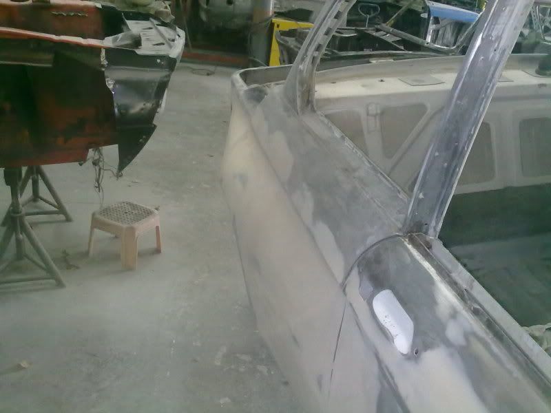

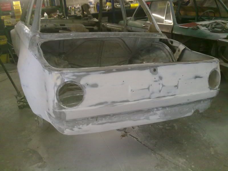

enkele pics voor de liefhebbers...
al begonnen in de kofferruimte, koffervloer moet niet gedaan worden aangezien deze er toch uit gaat en vervangen word door nieuw plaatwerk
rechtervoorkant ook begonnen, nog enkele dagen schuren en ze is klaar om naar de carossier te gaan :)

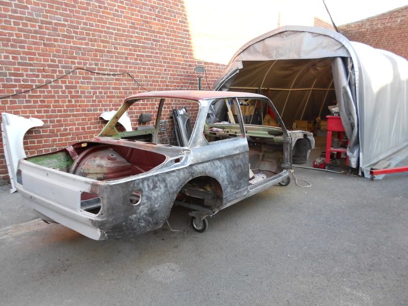

Bericht door BMW-POWER » 27 oktober, 2011 21:03
vandaag ook nog de hele dag stof gevreten, de koffer gedaan waar nodig, de linker zijkant is ook gedaan, morgen nog een klein deeltje van de motorruimte, die is ook bijna klaar, zaterdag vertrekt ze naar de carossier!!!! straks nog wa pics van vandaag
dus wat word er allemaal vervangen bij de carossier:
-middenstuk in front (ombouw naar oud model)
-achterpaneel
-kofferbodempaneel
-spatborddragers (gitaren)
-de steuntjes van het tii luchtfilterhuis die weggeslepen zijn terugzetten
-Alpina verbredingen
nog niet zeker:
-schokdemperpot achteraan links
-vloerplaat aan voeten chauffeur
-rechterdorpel

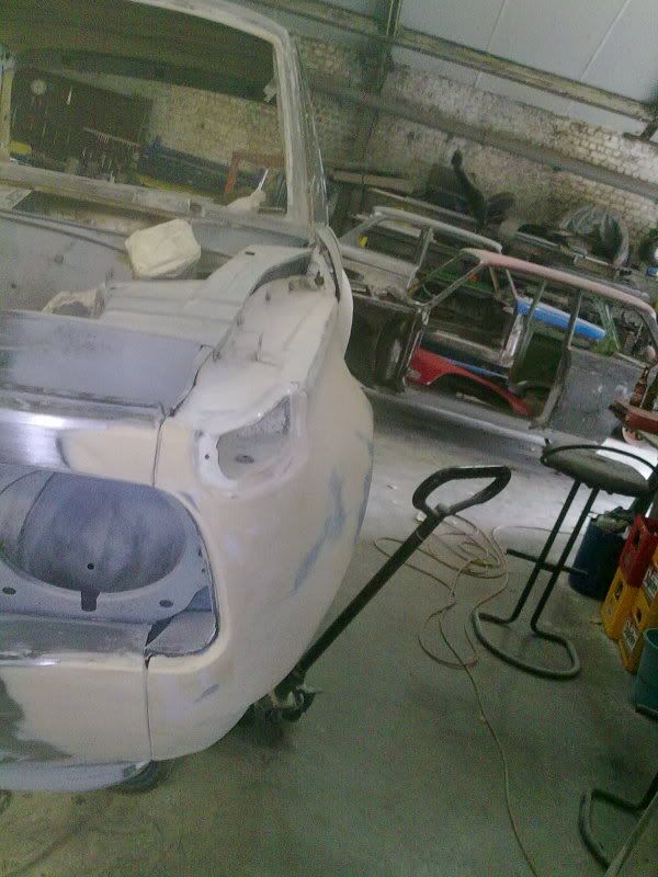

Bericht door BMW-POWER » 29 oktober, 2011 16:19

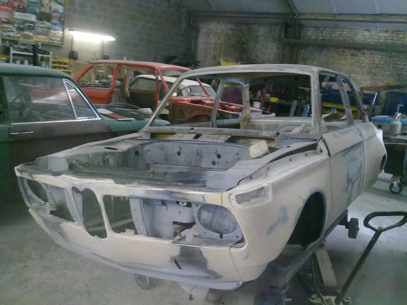

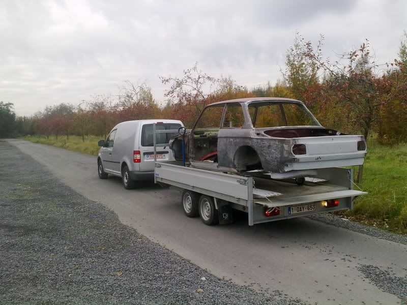

vanochtend de kas naar de carossier gebracht,
snel even een paar pics geschoten van eentje die bijna klaar is om in grondverf te zetten :mrgreen:
komende tijd kan ik me dus bezig houden met motor, ophanging, kaal zetten van motorkap, deuren... en de zoektocht naar een sport 5bak, sper... :shock:
to be continued

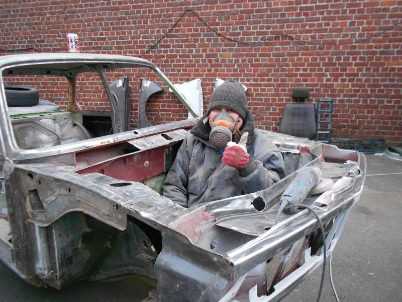

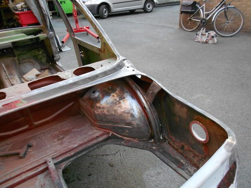

nog wat fotos van tijdens de schuurwerken geweest :)
alle naden en puntlassen bloot gemaakt, koffervloer gaat er toch uit :D schokdemperpotten achteraan worden ook hersteld of vervangen
al da fokking stof... :mrgreen:

Bericht door FunPlay » 07 november, 2011 18:12
Ja die stofbende gaat tot ver in je neus zitten.
Leuke foto met zo'n stofmasker.
Ik moest wel meteen aan iemand denken :wink:

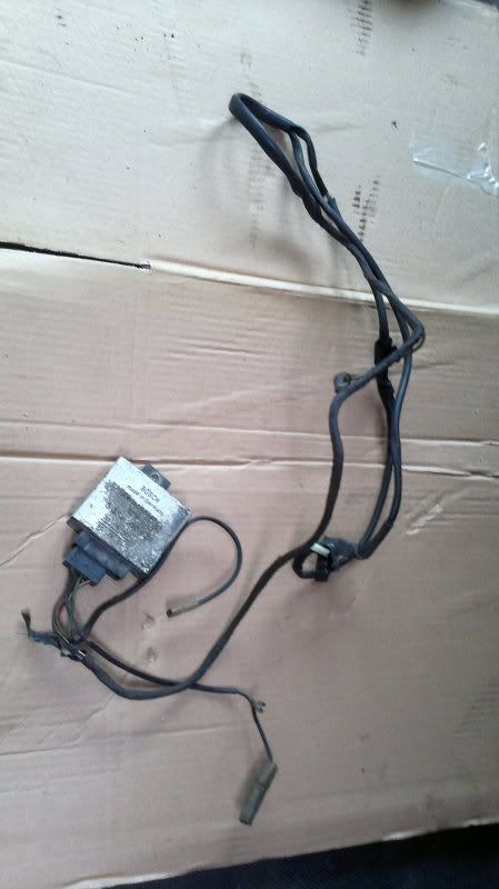

hier het vrij gezochte motorkabelboompje van een tii :)

Echt belachelijk hoeveel geld de onderdelen kosten bij BMW :evil:
Lag nondedju aan bijna 50€ voor een klein plastic filtertje en 3 rubberen dichtingen... :(
Volgende week de voor- en achterophanging binnen doen bij de straler :D
