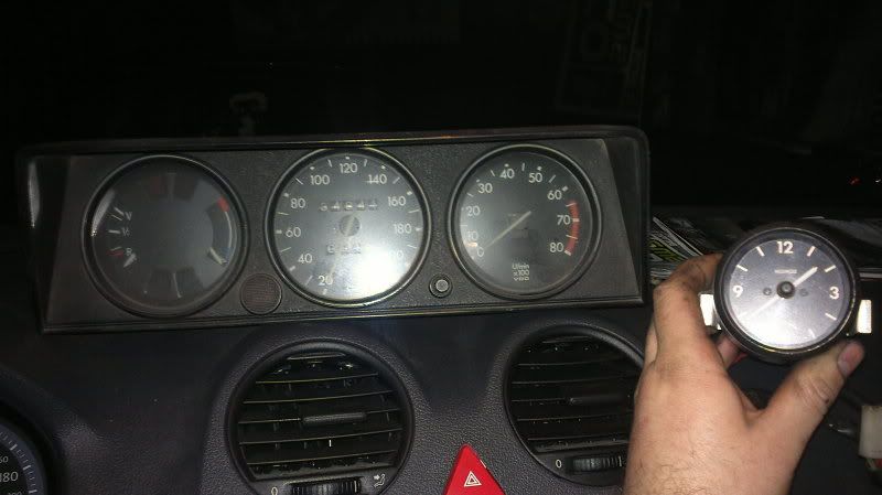

Vanavond nog 2 belangrijke spullen gescoord,
De juiste tellerbak + werkend klokje voor naast de tellerbak, volledig zwart met chroom lijntjes rond de tellers :D
Ga dus ook gebruik maken van de combo turbo remklauwen & 323i remschijven + naven, heb nog een koppeltje 6cilinder-naven liggen van op de 320/6 veerpoten die ik vervangen heb door 323i veerbenen op mn E21 :D

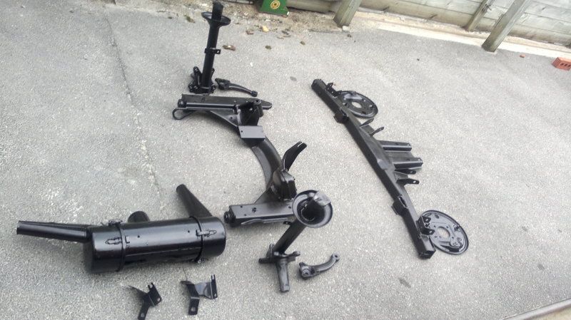

alle gestraalde ophangingsdelen-remdelen zijn binnen om te spuiten, :D
misschien eind deze week nog een complete set PU bussen binnenkrijgen :) (thx to tomfish :wink: )
het dasbord en middenconsole ga ik laten flocken, zal properder zijn dan 40 jarige verkleurde kunststof...
ga ook de beide deuren laten zandstralen zodat we later voor geen verassingen staan...

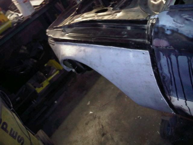

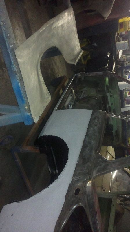

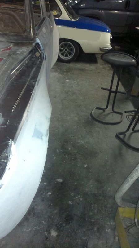

En de achterste verbredingen zijn gemaakt :D
To be continued...

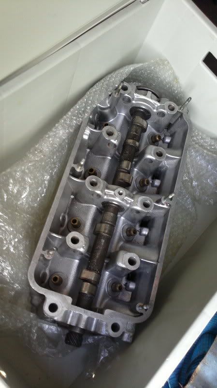

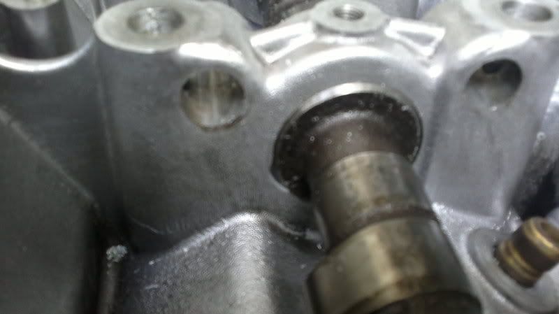

Bericht door BMW-POWER » 12 mei, 2012 10:59
gisteravond mijn nokkenas en cilinderkop terug gaan ophalen, deze is aangepast om de motorsport nokkenas te kunnen monteren, deze past zonder aanpassing van de lageringen niet, 1 inkeping is er nu in de middenste nokkenaslagering gemaakt, is te zien op de 2e foto
ook nog de originele tii luchtfilterhuis steunen gevonden op een donor stuk die terug op de linkse vleugel in de motorruimte gezet moeten worden van de tii :)

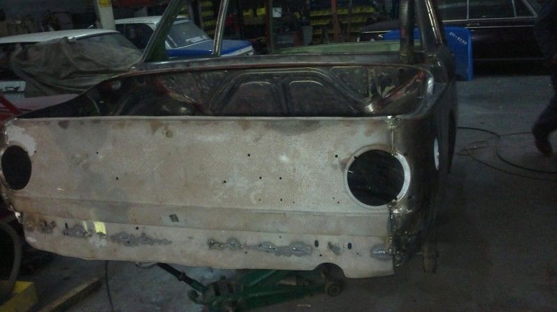

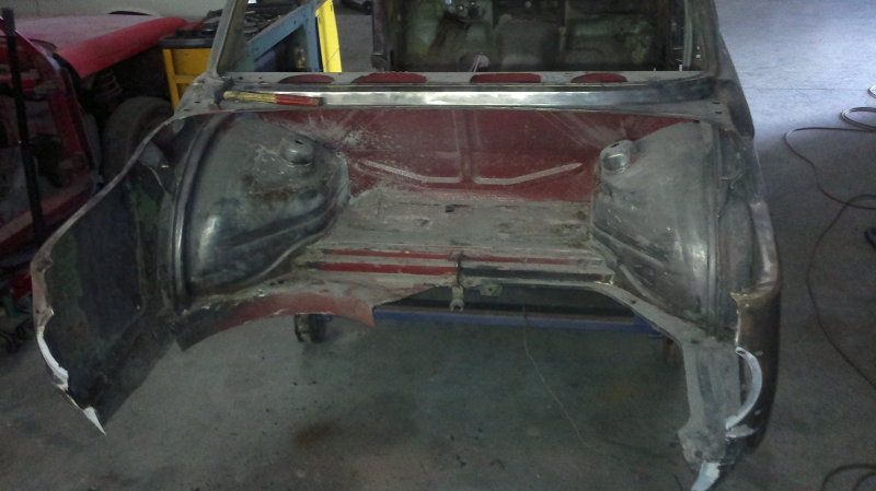

Bericht door BMW-POWER » 17 oktober, 2012 21:01

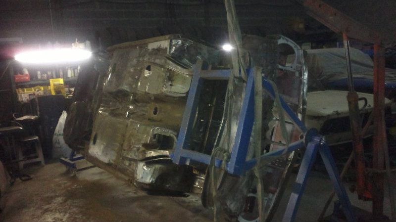

2 crappy fotos :)
het achterste paneel zat er enkele minunten ingezet... nog geen vaste bevestiging da's wel duidelijk
ook is de hoedenplank al vervangen door goed (niet uitgezaagd voor grote luidsprekers) donorplaatwerk

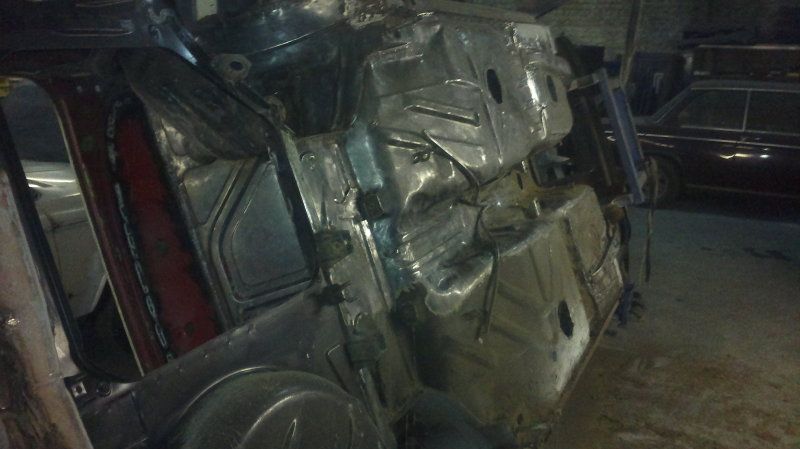

op de middentunnel na en beugel voor benzinepomp is het grove laswerk zo goed als klaar :)
nu nog bezig met onderkant volledig af te kuisen, nog de platen voor de kooi erin lassen, en de onderkant kan gespoten worden

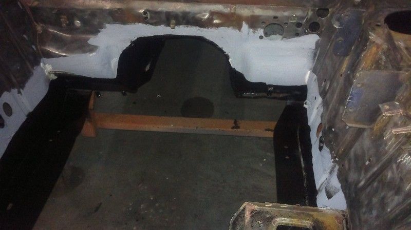

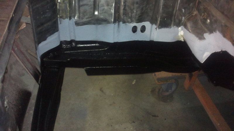

alle platen voor de kooi zijn erin gelast, alsook de bredere tunnel :)
onderkant is ook volledig opgekuist en alle roest is weggewerkt :D
komende week wat fotos...
alvast 1 onduidelijke gsm foto, tunnel is nog niet volledig afgewerkt :)

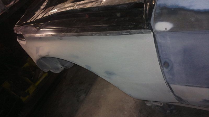

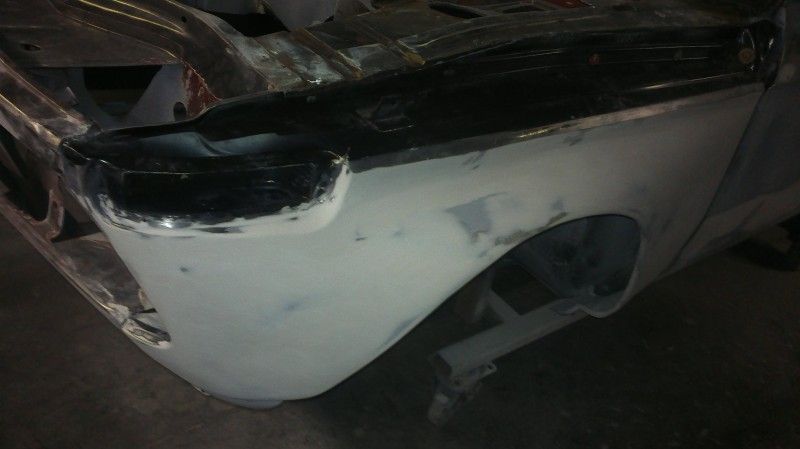

onderkant volledig gespoten en behandeld alsook de 4 wielkassen
tijd voor de schweinebacken aan te meten..

Bericht door BMW-POWER » 22 december, 2012 17:38
BMW e10 1600ti 1967
BMW e10 2002tii 1973
BMW e30 325i sedan 1986
BMW e30 325i cabrio 1989
BMW e36 320i cabrio 1994
BMW e36 318is cabrio 1995
BMW e91 318d touring 2006
Mercedes Sprinter 316cdi 2003
Berichten: 1809
Re: BMW-POWER's 2002tii GR.2
Bericht door Tomfish » 23 december, 2012 09:22
I like!
Berichten: 2271
Bericht door loentje » 25 december, 2012 13:39
ziet er goed uit!
