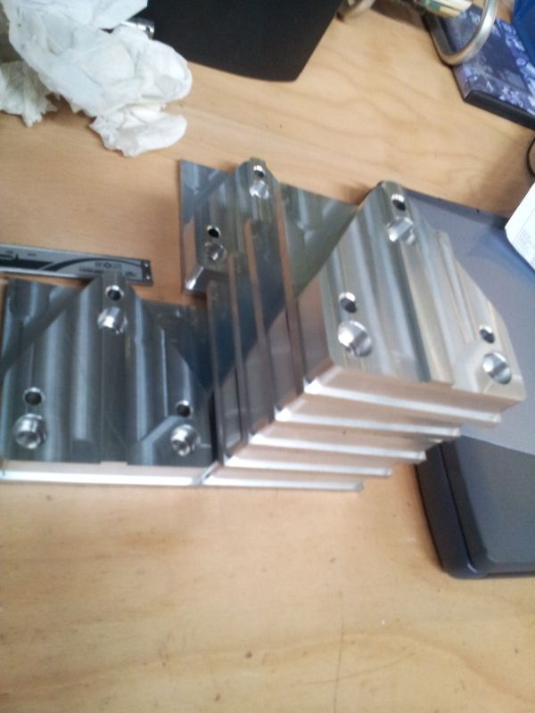

De prijs is uitgekomen op € 67,- per set. Dat is exclusief verzenden. De productie is momenteel in gang gezet.

Bling, bling
